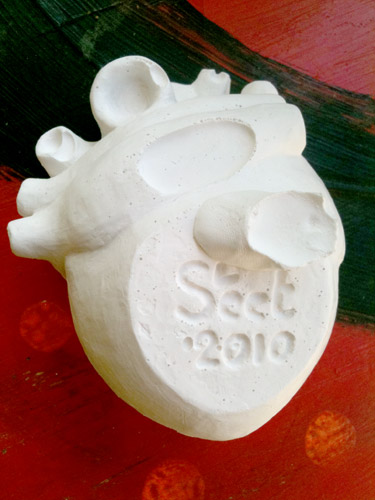

MessageSujet: Re: Petit teaser !!   Mar 18 Mai - 11:36
Merci D_Monkey.
Bon comme promis les premières photos:
Essai en plâtre/céramique
De Face aucun problème
De derrière des bulles et des micro bulles, Damned!!
De Dessus on voit la limite des deux parties mais cela peut être corrigé avec un coup de scalpel.
Conclusion:
Bon matériaux facile a travaillé, prise rapide, pas trop chers, problème: doit être malaxé sous vide pour évité les bulles.
Ce soir photos du deuxième essai en résine !!
Very Happy Very Happy Very Happy

MessageSujet: Re: Petit teaser !!   Mar 18 Mai - 12:23
Ouah, c'est super, le résultat est vraiment canon. Même les petites bulles ne dérangent pas franchement, elles attestent du hand-made de la chose.
J'aime beaucoup, hate de voir le résultat en résine !
